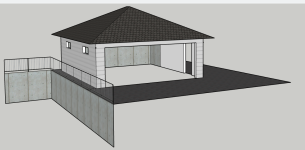

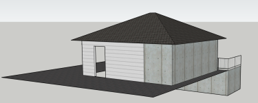

Vi tegnet også en skisse med riktige mål på hvordan det ville bli seende ut.

Så håper vi at det blir noe lignende utseende slik som vi har skissert på bildet under når porten er montert.
