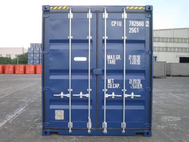

Jeg ville kjøpt en forholdsvis ny «one trip»-container, eventuelt en brukt som er klassifisert som vind- og vanntett.
Sjekk spesielt taket, dørpakningene, gulvet og om det er synlig rust eller reparasjoner.
High Cube gir cirka 30 cm ekstra innvendig høyde, noe som faktisk kan være nyttig når alt skal stables, men ellers er prinsippet det samme.
