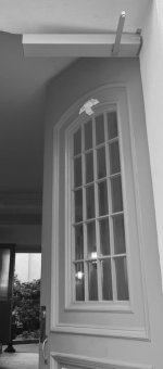

Sameiet holder på å få installert ny dørlukker på inngangsdøren til portrommet. Klassisk buet, høy og tung dørblad i heltre. Arbeidet er underveis og flere av oss stiller oss undrende til både valg av dørpumpe samt valg av virkemåte/plassering. Dersom noen her har litt ekspertise hadde vært nyttig å få litt innspill. Se bildene.
Dørpumpen som er valgt av leverandør er en DORMAKABA EN 250. Dette er en modell for dører med opp til 400 KG tyngde og 1600 cm bredde. Den er 7cm høy.
Døren er 3 m høy, 110cm bred og veier nok mellom 120 og 145 KG.
Døren svinger innover i portrommet.
Firmaet som leverer dette har bestemt seg for å montere pumpen på en stålplate montert slik at pumpen blir liggen svært skjemmende til på fremsiden av inngangen. Hvordan de har tenkt å feste armen er foreløpig ukjent, men det virker temmelig klart at den skal festes til dørbladet. Slike dørmpumper skal ikke festes direkte i dørbladets treverk, da ødelegges døren over tid. Så det kommer med andre ord en metallplate på forside av døren i tillegg til den enorme pumpen.
Hva er alternativene her egentlig? Jeg hadde forventet at pumpen ble montert på baksiden av dørbladet med armen på oversiden festet til overkarm (begge deler forsterket med metallplate) eller til sidevegg innenfor portrommet med en spesialbrakett.
Er det noen som har gode innspill? Vi ønsker ikke at den flotte, gamle portromsdøren skal bli så skjemmet av en dørpumpe dersom den kunne ha blitt installert annerledes.
