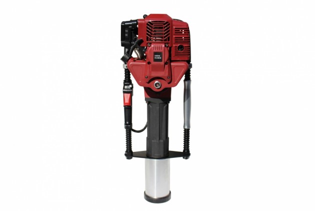

Noen som han anbefale er verktøy til å slå ned stort antall trestaur i bakken uten å ødelegge stauren på toppen?
evt en på bensin om du ønsker :)
går sikkert ann å leie slik utstyr også for ei helg
Har også sett en brakett som gjore det mulig å bruke en bensindreven bormaskin som hammer. Finnes noen alvorlig kraftige elektriske murbrekkere også, men dette krever nok litt sveisetilgang for å lage braketter.
Har stolpeslageren fra Jula. Fungerer mye bedre enn slegge og diverse, så skjønner ikke at jeg har tullet med slegge tidligere. Stå på en liten arbeidskrakk eller lignende når man slår, så kommer man i riktig høyde. Fin trening er det også. Men skal du slå ned så mange som 150 stolper så hadde jeg nok vurdert av en bensindrevet slager 🤔
Dersom du bruker manuell slager, eller uansett i grunn, bruk godt hørselvern. Når man slår med Jula-slageren så er hodet ganske tett på lydkilden, og det er litt av et klang som kommer fra den slageren. Uten hørselvern er man nok garantert varig skade i ørene.
