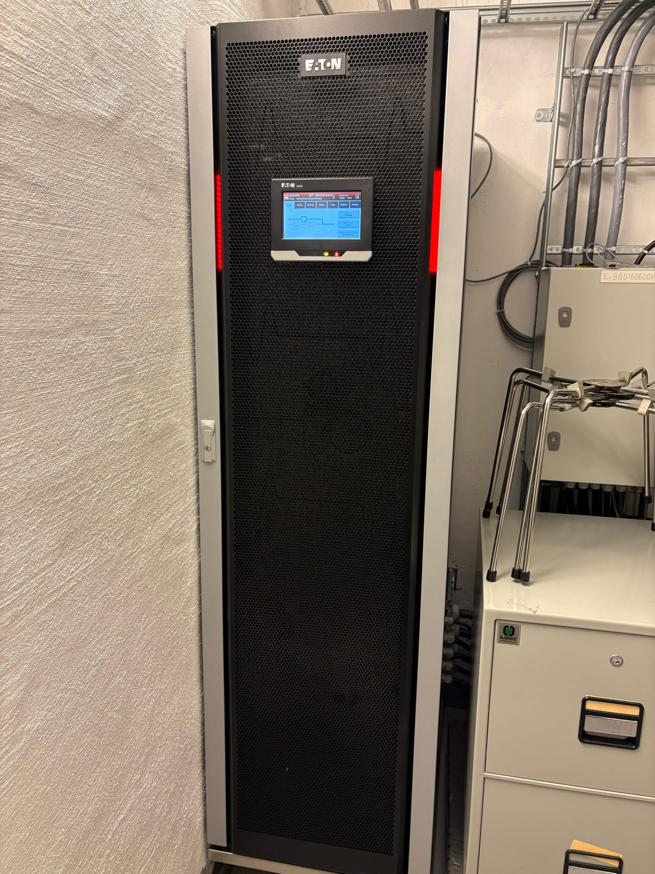

Vedlagt bilde fra en eldre UPS på jobb der det var planlagt strømbrudd. Reduserte belastningen til 6%, 550 Watt / 715VA.
(Modellen kan levere maks 11 kVA.)
Da var estimatet 7 timer og 40 minutter. Denne UPS har 4 pakker der hver pakke har 20 stk 5Ah 12V blybatteri - totalt ca 200 kg med batteri.
Batteri er ikke helt nye - noe lengre tid ville være mulig med nyere batteri.
