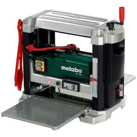

Skal lage ett bord, trenger å høvle noen 2x8 ned til 1.5 så de blir rette og fine. Holder det med en tykkelseshøvel eller må man bruke en planhøvel for å få rett anlegg for å så høvle rett tykkelse? Ser obs har en metabo til ish 5000,- er denne ok til slikt?
Reaksjoner: Smith og HyttUlf
Skal du lage et bord og ønsker rette og plane bord fra 2x8 så er det viktig å forstå hva en tykkelsehøvel (som Metabo DH 330) faktisk gjør – og hva den ikke gjør.
Forskjellen på tykkelsehøvel og planhøvel er at tykkelsehøvel høvler undersiden av bordet i forhold til oversiden. Det betyr at du MÅ ha én flate som allerede er plan og vinkelrett mot én kant, ellers vil den bare følge ujevnhetene i bordet. Har du en bue, vil buen fortsatt være der, bare tynnere.
Planhøvel brukes først til å lage en flat referanseflate. Deretter bruker man tykkelsehøvel for å høvle andre siden parallelt med denne flaten.
