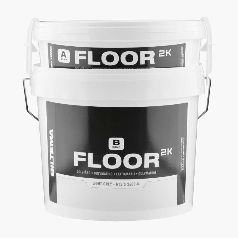

om det er tørt så er det fin-fint med epoxymaling på gulvet. har lagt epoxy fra biltema i "hobby"rommet i kjelleren. ble gjort i fjor sommer. så kan ikke si noe om hvor lenge det varer, men hittil har det tålt alt jeg har drivi med på gulvet.
enkelt å legge er det også. må syrevaske gulvet først. og la det tørke helt
en bruker også mer maling enn det som står på boksen.
Reaksjoner: Biffen og Gerhards
ja, var det jeg tenkte når jeg la dette også. har ikke flassa hittil, men som jeg skreiv. dette ble gjort i fjor sommer. så hvordan det ser ut om 2 år aner jeg ikke :)
om gulvet er tørt, syrevaska og alt er gjort rett, så tror jeg ikke denne er noe veldig mye dårligere enn andre merker
