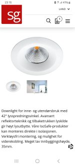

Jeg hadde gått for Uniled Isosafe fra S.G-AS.
Rett nok må en trekke oppatt kablingen og fjerne trafoen(e) men da får du et anlegg som fungerer i svært mange år. Innfellingsdybde 35mm.

Supert @elektrikern !
Dette var et veldig bra forslag!!
Ser på nettsiden til S.G-AS at Uniled IsoSafe kun bygger 35mm, så det er jo perfekt!
Downlight for inne- og utendørsbruk med 42° lysspredningsvinkel. Avansert reflektorteknikk og tilbaketrukken lyskilde gir høyt lysutbytte. Våre IsoSafe-produkter kan monteres direkte i isolasjonen. Verktøysfri montering, og mulighet for viderekobling. Meget lav innbyggingshøyde, 35mm.
