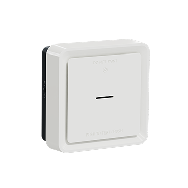

Dette er brannvarsleren som er tilbudt og som elektriker skal ha 1295,- per stk + montering.
Elektroimportøren: - Røykvarsler MOD 230/9 RF Hvit Melbye
