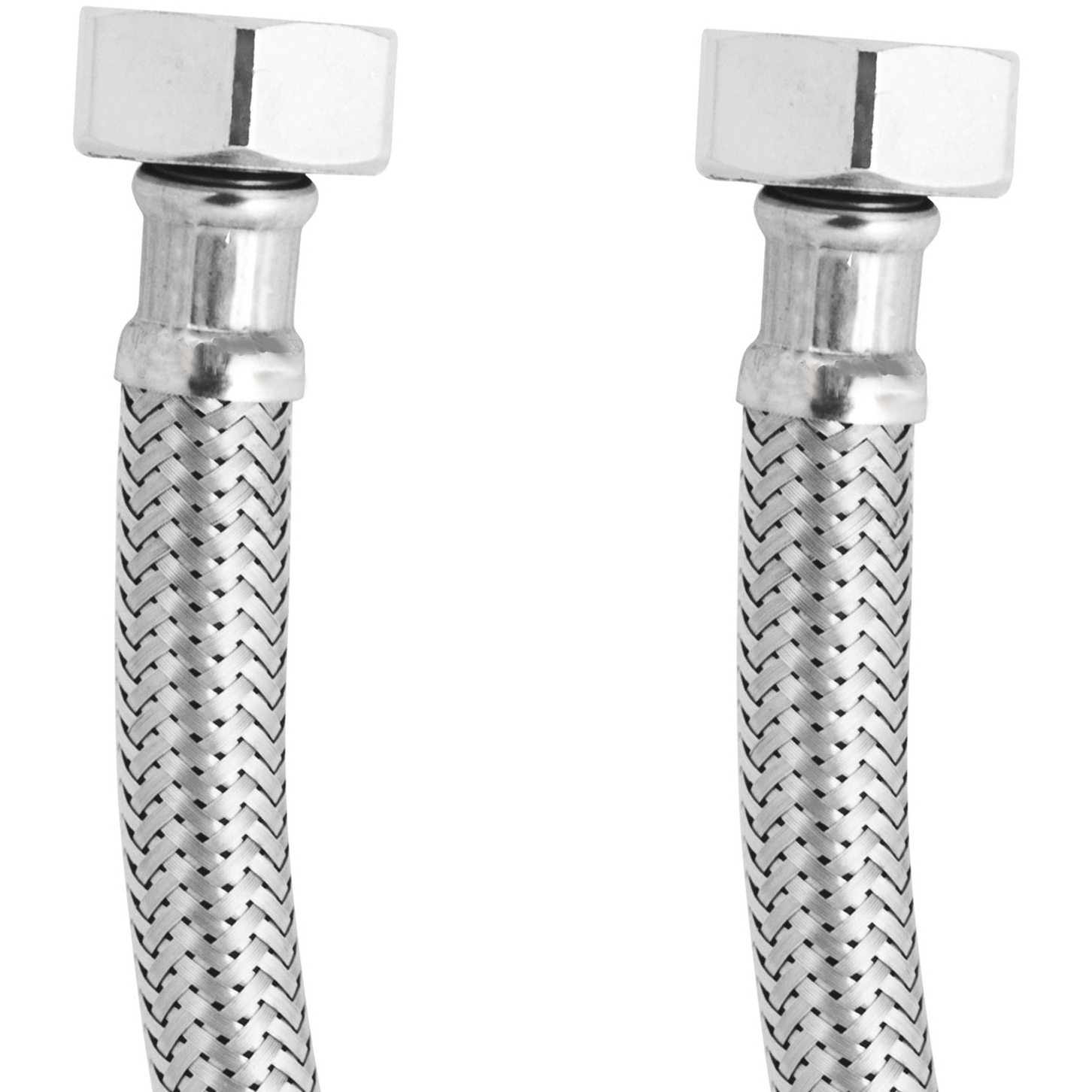

Har gått til anskaffelse av waterguard sine wifi-vannstoppeventiler, og skal nå koble disse under kjøkkenbenk.
Per i dag er det to rør-i-rør veggbokser, er det noe i veien for å benytte PEX-trykkslange fra disse og til vannstoppeventilen (lenke nedenfor)?
Alternativt, hvordan er det vanlig å koble fra veggboks til vannstoppeventil?
