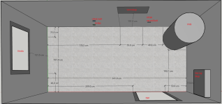

Da vi flyttet inn var vaskerommet uinnredet.
Akkurat nå står det bare en vaskemaskin på gulvet, ellers tomt.
Men vi ønsker innrede dette så effektivt og bra som mulig. Men noen som har forslag?
Tenker litt på høyskap ved vannskapet, men er det problematisk å ha luken for vannskap inni et høyskap?
Ellers må jeg ha:
- Plass til 2 stk vask/tørk
- Plass til oppvaskkum (Har kjøpt en på B60xD50xH40)
- Plass til støvsuger, mopper, osv
- Gjerne om mulig plass til tørkestativ, men finnes det noe bra som fungerer i praksis? Noe som ikke bare ser greit ut på bilder, men som faktisk funker i hveradagen.
Forslag?

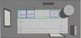

Da har jeg tenkt litt.
Blir nok sånn.
Grønn firkant er en lang benkeplate
Til venstre to maskiner, helt til høyre oppvaskkum. Plassen i mellom skuffer/skap.
På motsatt side av veggen ser jeg for meg kurver mes skittentøy. Ves siden av sikringskap plass til støvsuger, mopp osv hengene på vegg.
Hei,
Du ville ikke vurdert å trekke benkeplaten i vinkel under vinduet?
Veldig fint å stå å brette rent tøy foran et vindu med litt utsikt, og den plassen foran vinduet er vanskelig å bruke til noe fornuftig.
Benkeplate-plass får man aldri for mye av, og det blir en veldig fin plass under til skittentøyskurv, hyller til vaskemiddler eller bare SmartStore plastkasser som stables i to høyder med for eksempel sesongens vintersko/sommersko etc.
