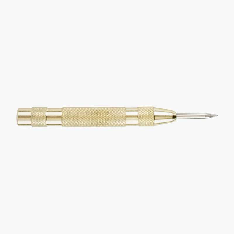

på metall og harde trestorter vil det funke fint med en automatisk kjørner o.l for å lage et startspor for boret

Bruke senterpunsj
På metall kan du bruke en senterpunsj eller til og med et lite spikerhugg for å lage et merke før man borer.
