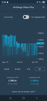

Best er å måle radon med elektrisk "canari", ala Airthings Wave Plus (https://www.airthings.com/no/wave-plus), denne er ofte på salg hos bla. Clas Ohlson.
