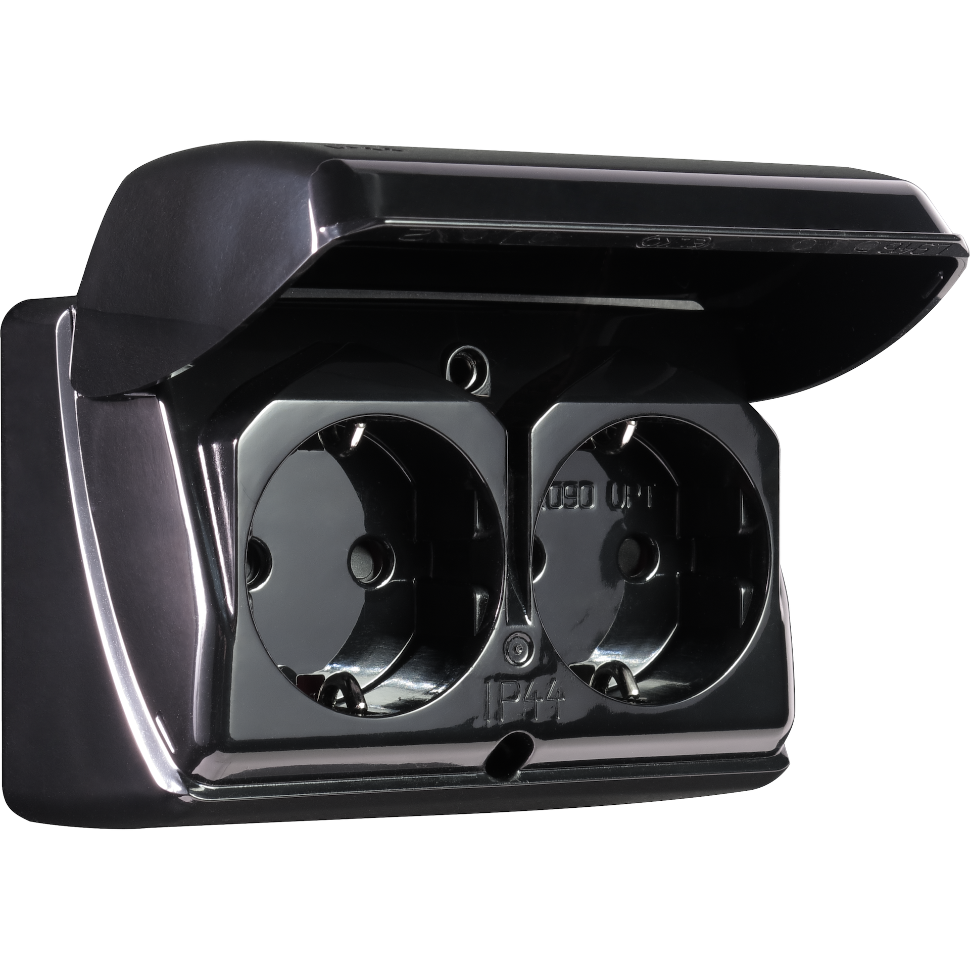

Tror jeg fant kulpritten, en utendørs stikk som er ganske grønske utsatt i sammenheng med regn blir den slimete og tror den da utløser jordefeilen.
Finnes det bedre enn den med dobbel lokk for utvendig bruk?
Eventuellt et regnlokk man kan montere over?

Elko AS1090 er nok bedre egnet for sprutsikring hvis den står veldig værutsatt.
