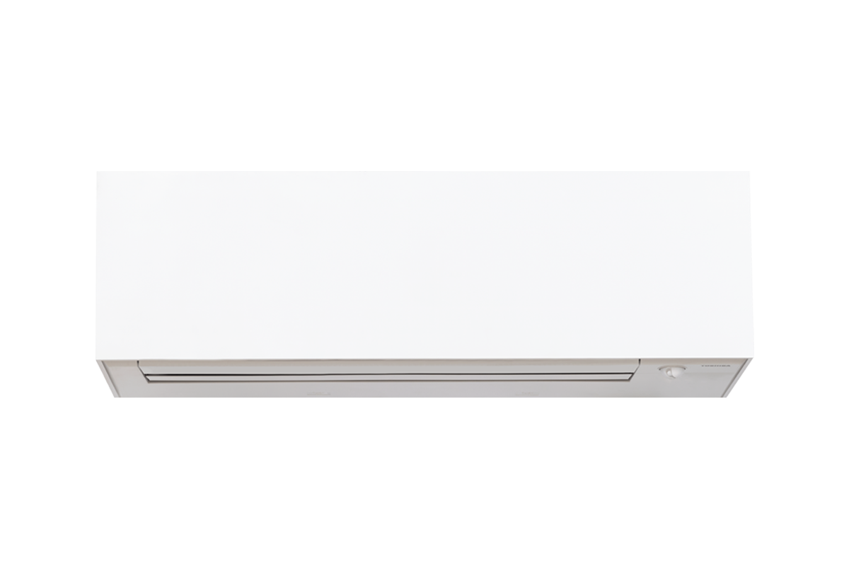

Du får toppmodeller med installasjon med det budsjettet, de mest energieffektive som finnes per d.d.
Er du kresen på utseendet, og effektivitet, har Toshiba både den mest energieffektive pumpen, og lekreste:
Har hørt at det er en del avriming på toshiba, men uklart om det gjelder nyeste modeller.
Daikin er vel også ca like energieffektive, og kan virke som de er bedre på avriming, så kanskje du bør se an deres topmodell?
Synergi virker som toppmodellen deres, men øvrige modeller virker også svært gode.
