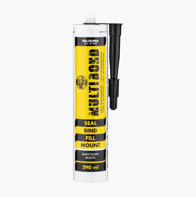

Har tettet med BT MB Polymer for ca 3 år siden ser nytt ut og like fleksibel.
Måtte tette noen kvist hull som hadde falt ut.
Og å tette for spiker hver 60cm er jo ganske enkelt egentlig?
En ytterkledning med flere tusen hull, hvor alle sammen er tettet med MS-polymer?
Du kan ikke seriøst vurdere dette?
Dette er en håpløs løsning. Beklager.
Du kan vel spikre igjen i samme spikerhull, så blir det færre hull siden du skal montere på samme sted?
Det går fort noen timer på å tette igjen spikerhullene, men skal være mulig i løpet av en helg. :)
