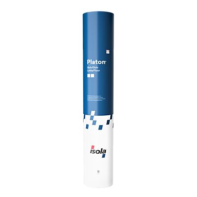

Husker å ha lest noe om Platon Gulv for å danne et luftskikt for å ventilere eventuelle fuktproblemer:
