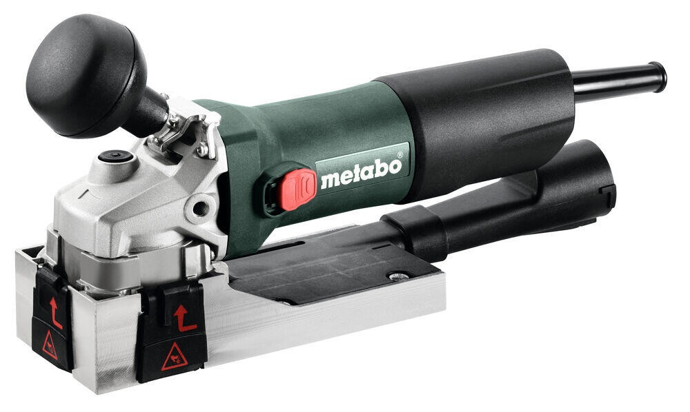

Varmluft med skrape heller? så slipe, mye jobb uansett.
Har en kompis som driver med noenlunde det samme som meg, bare dem har eldgammel maling på veggen. De har ikke noe særlig suksess, men det vurderes hvis jeg går tom for Peel-Tec. :)
Gøy sak, men den er utenfor "budsjettet" i og med jeg har ikke bruk for noe slikt annet enn trappen. Takk for tips uansett. :)
