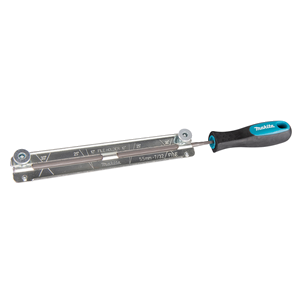

Filing av sagkjede er eindel av det daglege vedlikehaldet av saga. Ved bruk gjennom dagen kan ein godt ta ei enkel filing ved kvar påfylling av bensin og sagkjedeolje og ei grundigare filingved arbeidsdagens slutt. Normalt så fylgjer det med fil og filmal ved kjøp av motorsag. Husquarna har ein god instruksjon i linken nedanfor.

Ca. halvveis i tanken skrur jeg av saga, tar frem filholder og fil og trekker over alle tenner (ikke rytter) med fila.
Saga får hvile 2-3 minutter og kjøle seg litt ned, kroppen får et etterlengtet hvileskjær (god HMS) og du kan jobbe videre med skarpe tenner!
Når tanken er tom er det tid for å file både tann og rytter. Det tar 5-6 minutter.
