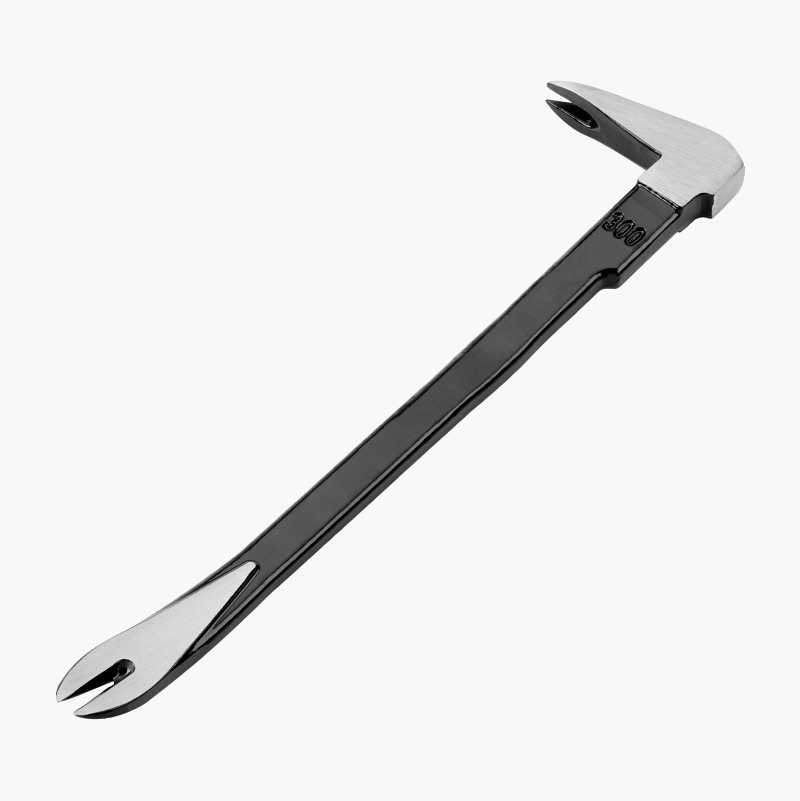

Brekkjern for spiker
Enklest å kutte spiker da OM man har en bajonettsag
Så kan man kutte skummet med en isoleringskniv eller bare bruke bajonettsagen helt rundt så faller vinduet ut.
