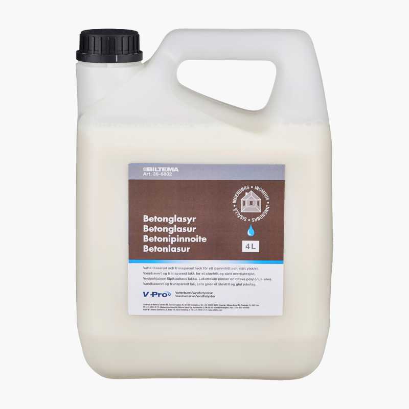

Hvor holdbar er betongmalingen til Biltema til å gå på?
Nei, ville kun slipt med betong kopp, da kan du velge gradering å få sklisikkert mønster og ikke malt, kun lasur etterpå.
Denne er nok borte ved første salting ved vinteren.
