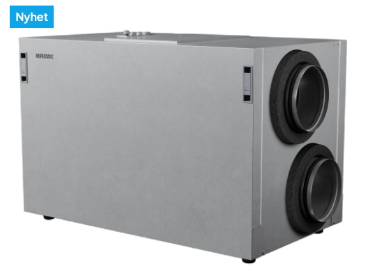

Hei, da blir det snart befaring av installatør av balansert ventilasjon. Har derfor gått fra "løs" planlegging av hvor rør skal gå, til konkret nedhamring på hvor det faktisk må/bør plasseres når jeg tar forbehold om at det faktisk er 4 rør som må routes omring i et 70-tallshus, og ikke bare 2.
Av 4 forskjellige plasseringer, ser jeg nå at det optimale faktisk er kaldloft. Eneste ulempen jeg har skrevet opp der som ikke er overkommelig via justeringer, er bekymringen min for ytelsen av aggregatet i forhold til hvis det ble plassert på varm side.
Jeg ser at det er kommet helt ny modell fra Flexit med opp til 95% varmegjennvinning nå, hvor det står at den fint kan plasseres på kaldloft. Men jeg må jo innrømme jeg er skeptisk vs plassering varm siden.
Noen som har erfaringer?
